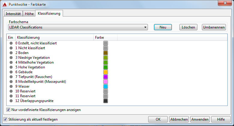

Bei Intensitäts- und Erhebungsstilisierungen können Sie das Farbband bzw. die Verlaufsart eines Farbschemas bearbeiten und die Mindest-/Maximalwerte des Bereichs ändern, auf den der Farbverlauf angewendet wird. Bei Klassifizierungsstilisierungen können Sie für jede Klassifizierungskategorie die Farbe zuweisen, die angezeigt werden soll.
Anpassen von Farbschemata für Intensitäts- und Erhebungsstilisierungen
Anpassen von Farbschemata für Klassifizierungsstilisierungen
