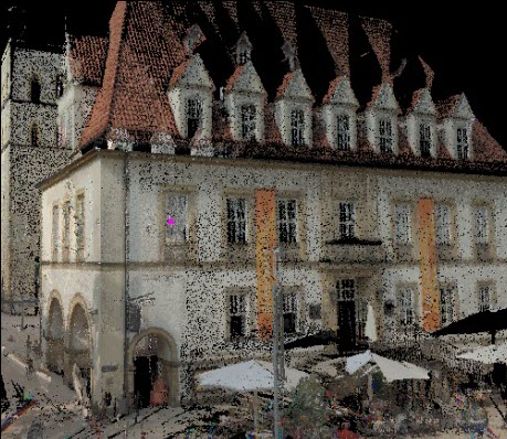

-  Scan-Farbe (RGB).Stilisiert jeden Punkt anhand der ursprünglichen Scan-Farben.

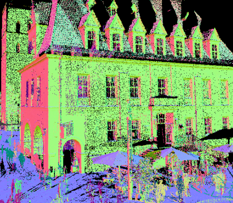

- Normal:Stilisiert jeden Punkt auf Basis der Normalenrichtung der Punkte basierend auf einem vorgegebenen Farbschema, das nicht bearbeitet werden kann. Wenn beim Scannen eine Punktwolke erfasst wird, kann für jeden Punkt auf Grundlage der umliegenden Punkte ein normaler Richtungsvektor berechnet werden. Auf diese Weise leitet die Scanner-Software planare oder gekrümmte Flächen ab. Die Normale eines Punkts ist dann ein Vektor, der lotrecht zur Ebene oder zur gekrümmten Fläche ist. Unter Verwendung integrierter Farben, die der X-, Y- und Z-Richtung der Punktwolke zugewiesen sind, weist die Stilisierung jedem Punkt eine dieser Farben zu, basierend auf der Richtung der Normalen für diesen Punkt. Je näher die Normale bei der X-, Y- oder Z-Richtung in der Zeichnung liegt, desto näher liegt die Punktfarbe bei der Farbe, die dieser Achse zugewiesen wurde.

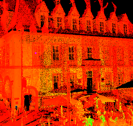

- Intensität.Stilisiert jeden Punkt anhand der Laserpuls-Rückgabeintensität. Während des Erfassungsvorgangs identifizieren Scanner einen Intensitätswert für jeden Punkt. Die Intensität ist ein Maß für die Punktreflexion, die je nach Farbe, Flächentextur, Flächenwinkel und Umgebung unterschiedlich ist.

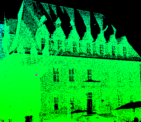

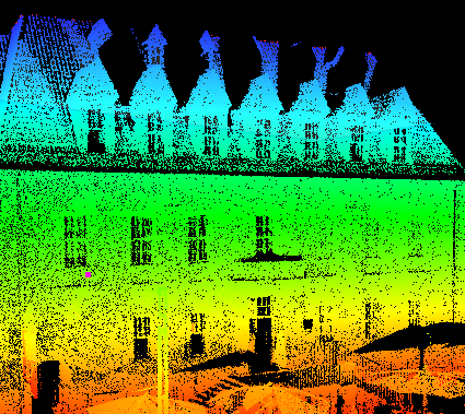

- Erhebung. Stilisiert jeden Punkt auf Basis des Z-Werts.
