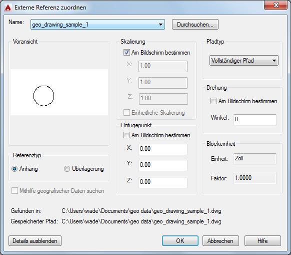

Dialogfeld Externe Referenz zuordnen
Dieses Dialogfeld ordnet Zeichnungen als externe Referenz (XRef) zu.
Wenn Sie eine Zeichnung zuordnen, die selbst eine zugewiesene XRef enthält, erscheint diese XRef in der aktuellen Zeichnung. Sie können mehrere DWG-Dateien auswählen, die Sie zuordnen möchten. Wie Blöcke können auch zugeordnete XRefs verschachtelt werden. Wird die XRef momentan von einem anderen Benutzer bearbeitet, basiert die zugewiesene Zeichnung auf der zuletzt gesicherten Version der XRef.
Liste der Optionen
Die folgenden Optionen sind verfügbar:
Name
Identifiziert das DWG, das Sie zum Anhängen ausgewählt haben.
Durchsuchen
Zeigt das Dialogfeld Referenzdatei auswählen (ein Standarddialogfeld zur Dateiauswahl) an, in dem Sie eine neue externe Referenz für die aktuelle Zeichnung auswählen können.
Voransicht
Zeigt das DWG an, das Sie zum Anhängen ausgewählt haben.
Referenztyp
Legt fest, ob die externe Referenz eine Zuweisung oder eine Überlagerung ist. Im Gegensatz zu einer XRef, die eine Zuweisung ist, wird eine Überlagerung ignoriert, wenn die Zeichnung, der sie zugewiesen ist, einer XRef in einer anderen Zeichnung zugewiesen ist.
Suche mit geografischen Daten
Hängt Zeichnungen mit geografischen Daten als Referenz an
Faktor
Am Bildschirm bestimmen
Ermöglicht die Eingabe über die Befehlszeile oder das Zeigegerät.
X
Legt den X-Skalierfaktor fest.
Y
Legt den Y-Skalierfaktor fest.
Z
Legt den Z-Skalierfaktor fest.
Einheitliche Skalierung
Legt die Skalierungsfaktoren Y und X als gleich wie Z fest.
Einfügepunkt
X
Gibt den X-Koordinatenwert an.
Y
Gibt den Y-Koordinatenwert an.
Z
Gibt den Z-Koordinatenwert an.
Pfadtyp
Wählen Sie den vollen (absoluten) Pfad, den relativen Pfad zur Datei der externen Referenz oder Kein Pfad sowie den Namen der Bilddatei aus (die Bilddatei muss sich in demselben Ordner wie die aktuelle Zeichnungsdatei befinden).
Drehen
Wenn die Option Am Bildschirm bestimmen aktiviert ist, können Sie das Objekt wahlweise erst nach dem Schließen des Dialogfelds mit dem Zeigegerät oder über die Befehlszeile drehen.
Winkel
Wenn die Option Am Bildschirm bestimmen deaktiviert ist, legen Sie den Drehwinkel im Dialogfeld fest.
Blockeinheit
Zeigt Informationen über die Blockeinheiten an.
Blockname
Zeigt den Namen des Blocks an, der mit der ausgewählten externen Referenz verknüpft ist.
Einheit
Zeigt den angegebenen INSEINHEITEN-Wert für den eingefügten Block an.
Faktor
Der Skalierfaktor der Einheit wird angezeigt. Dieser wird anhand des Werts für INSEINHEITEN des Blocks und der Zeichnungseinheiten berechnet.
Details anzeigen
Zeigt die Dateipfade der externen Referenz an.
Gefunden in
Zeigt den Pfad an, in dem die Datei der externen Referenz gefunden wurde.
Gespeicherter Pfad
Zeigt den Pfad an, der beim Zuordnen der Datei der externen Referenz mit der Zeichnung gespeichert wurde. Der Pfad hängt von der Pfadtyp-Einstellung ab.
