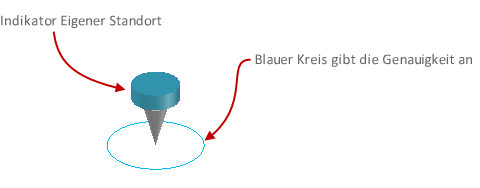

Blendet im Modellbereich an den Koordinaten Ihrer aktuellen Position einen Indikator ein bzw. aus.
Der Indikator Eigener Standort verfolgt Ihre Position mithilfe der Standortbestimmungsfunktionen des Betriebssystems. Der blaue Kreis um den Indikator zeigt an, wie zuverlässig Ihre Position bestimmt werden kann. Je kleiner der Kreis, desto größer die Genauigkeit.
Der Indikator Eigener Standort nutzt Informationen von Ortungsdiensten, wie Global Positioning System (GPS) und Wi-Fi Positioning System (WPS), zur Ermittlung Ihrer aktuellen Position. Er kann nur angezeigt werden, wenn die Zeichnungsdatei geografische Positionsdaten enthält und die Standortbestimmungsfunktionen in Ihrem System aktiviert sind.
