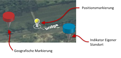

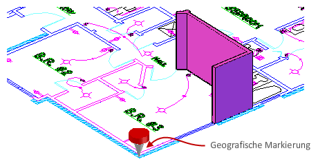

Geografische Positionsdaten in einer Zeichnungsdatei werden um ein Element erstellt, das als geografische Markierung bezeichnet wird. Die geografische Markierung verweist auf einen Referenzpunkt im Modellbereich, der einer Position auf der Erdoberfläche mit bekanntem Längen- und Breitengrad entspricht. Das Programm erfasst auch die Nordrichtung an dieser Position. Anhand dieser Informationen kann das Programm die geografischen Koordinaten aller anderen Punkte in der Zeichnungsdatei ableiten.
Der geografische Standort wird normalerweise durch seine Koordinaten (z. B. Breitengrad, Längengrad und Höhe) und das für die Definition der Koordinaten verwendete Koordinatensystem (z. B. WGS 84) bestimmt. Außerdem können sich die Koordinaten eines Standorts je nach Koordinatensystem unterscheiden. Wenn Sie daher den geografischen Standort für die geografische Markierung festlegen, erfasst das System auch die Details des GIS-Koordinatensystems.
