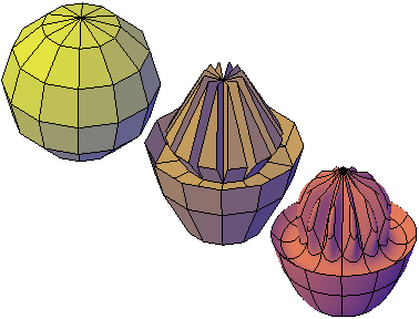

Modellieren Sie Netze, bevor Sie sie glätten.
Das Modellieren von Netzen bieten hervorragende Möglichkeiten zum Erstellen von Entwürfen, wobei hohe Glättungsgrade jedoch die Komplexität erhöhen und möglicherweise die Leistung beeinträchtigen. Effizienter arbeiten Sie, wenn Sie zuerst die Bearbeitungsprozesse wie Gizmo-Bearbeitung, Extrusion und Flächenteilung an nicht geglätteten Netzobjekten abschließen (also bei einem Glättungsgrad von 0).
Netzkugel, mit Griffbearbeitung und Extrusion modelliert und anschließend geglättet
In der Palette Eigenschaften können Sie schnell zwischen den Glättungsgraden umschalten und so eine Voransicht der Auswirkungen Ihrer Operationen auf das geglättete Netz anzeigen.
