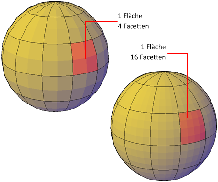

Informationen zu Netzfacetten
 Netzflächen liegen Strukturen zugrunde, die als Facetten bezeichnet werden. Die Dichte des Facettenrasters entspricht der Glätte des Netzes Wenn der Glättegrad erhöht wird, nimmt die Dichte des Facettenrasters ebenfalls zu. Wenn Sie die detaillierte Netzbearbeitung auf einen kleineren Bereich beschränken wollen, können Sie Facetten durch Verfeinerung in editierbare Flächen konvertieren.
Im Gegensatz zu Flächen können Facetten nicht einzeln bearbeitet werden. Sie können sie jedoch durch Verändern der Systemvariablen VSLIGHTINGQUALITY besser sichtbar machen.
