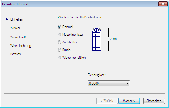

Assistent für benutzerdefiniertes Setup
Definiert die Einheiten, den Winkel, das Winkelmaß, die Winkelrichtung und den Bereich für die neue Zeichnung.
Liste der Optionen
Die folgenden Optionen sind verfügbar:
Der Assistent Benutzerdefiniert verfügt über fünf Seiten: Einheiten, Winkel, Winkelmaß, Winkelrichtung und Bereich. Mit den Optionen Zurück und Weiter wechseln Sie zwischen den einzelnen Seiten, mit Fertig stellen auf der letzten Seite schließen Sie den Assistenten und lassen die neue Zeichnung mit den festgelegten Einstellungen anlegen.
Einheiten, Winkel, Winkelmaßeinheiten und Winkelrichtung können Sie nachträglich mit dem Befehl EINHEIT ändern. Der Bereich lässt sich mit dem Befehl LIMITEN ändern.
Einheiten
Bestimmt das Format und die Genauigkeit für die Einheiten. In diesem Einheitenformat werden Koordinaten und Messwerte eingegeben und von dem Programm dargestellt. Die Seite Einheiten im Schnellstart-Assistenten enthält dieselben Formate. Weitere Informationen finden Sie unter "Festlegen von Einheiten und Einheitenformaten".
Mit der Einheitengenauigkeit legen Sie die Anzahl der Dezimalstellen fest, mit denen die Linearbemaßungen dargestellt werden.
