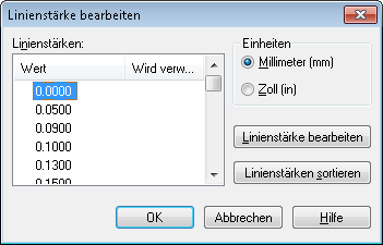

Dialogfeld Linienstärke-Einstellungen
Ändert die Werte von vorhandenen Linienstärken.
Liste der Optionen
Die folgenden Optionen sind verfügbar:
Linienstärken
Listet die Linienstärken in der Plotstiltabelle auf. Die vorhandenen Linienstärken können geändert, aber nicht hinzugefügt oder gelöscht werden. Wenn Sie den Wert für eine Linienstärke ändern, werden auch alle anderen Plotstile, die diese Linienstärke verwenden, geändert.
Wenn Sie den Wert für eine Linienstärke bearbeiten, wird er auf vier Kommastellen genau gerundet und angezeigt. Die Werte für Linienstärken müssen gleich Null oder eine positive Zahl sein. Wenn Sie eine Linienstärke mit der Breite 0 erzeugen, wird die Linie vom Plotter so dünn wie möglich dargestellt. Der zulässige Höchstwert für eine Linienstärke beträgt 100 Millimeter (etwa 4 Zoll).
Einheiten zum Auflisten
Legt die Einheit fest, in der die Linienstärken in der Liste angezeigt werden sollen.
Macht die ausgewählte Linienstärke für die Bearbeitung verfügbar.
Linienstärken sortieren
Sortiert die Linienstärken in der Liste nach den Werten. Wenn Sie Änderungen an Linienstärken vorgenommen haben, wählen Sie Linienstärken sortieren, um die Liste neu zu sortieren.
