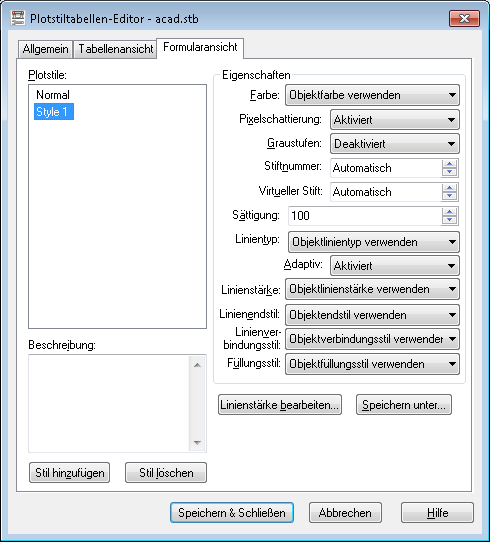

Tabellenansicht und Formularansicht (Plotstiltabellen-Editor)
Ändert die Plotstile in einer Plotstiltabelle.
Beide Registerkarten enthalten sämtliche in der Plotstiltabelle enthaltenen Plotstile sowie die dazugehörigen Einstellungen.
Die Plotstile werden in Spalten von links nach rechts dargestellt. Im allgemeinen verwenden Sie die Registerkarte Tabellenansicht, wenn Sie nur über wenige Plotstile verfügen. Falls Sie zahlreiche Plotstile besitzen, sollten Sie die Registerkarte Formularansicht nutzen; die Plotstil-Namen werden hier im linken Bereich aufgeführt, die Eigenschaften des ausgewählten Stils im rechten Bereich. Der erste Plotstil in einer benannten Plotstiltabelle lautet NORMAL; dieser Stil umfasst die vorgegebenen Eigenschaften eines Objekts (kein Plotstil zugewiesen). Sie können den Stil NORMAL nicht bearbeiten oder löschen.

Stil hinzufügen
Fügt einen Plotstil zu einer benannten Plotstiltabelle hinzu.
Der Plotstil basiert auf dem Stil Normal, bei dem vorgabemäßig die Eigenschaften eines Objekts verwendet und keine Überschreibungen angewandt werden. Legen Sie die anzuwendenden Überschreibungen fest, nachdem Sie den neuen Plotstil erstellt haben. Sie können keine neuen Plotstile zu farbabhängigen Plotstiltabellen hinzufügen. Eine farbabhängige Plotstiltabelle enthält bereits 255 Plotstile, die einer Farbe zugeordnet sind. Darüber hinaus können Sie keine Plotstile zu benannten Plotstiltabellen hinzufügen, die eine Umsetzungstabelle enthalten.
Stil löschen
Löscht den ausgewählten Stil aus der Plotstiltabelle.
Objekte mit diesem Plotstil behalten die Plotstil-Zuweisung bei, werden jedoch mit dem Stil Normal geplottet, weil der ehemalige Stil nicht mehr in der Plotstiltabelle definiert ist. Es ist nicht möglich, einen Plotstil aus einer benannten Plotstiltabelle zu löschen, die eine Umsetzungstabelle enthält. Auch aus farbabhängigen Plotstiltabellen können keine Plotstile gelöscht werden.
