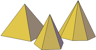

Erstellen Sie eine Volumenkörperpyramide mit bis zu 32 Seiten.
Sie können eine Pyramide erstellen, die sich zu einem Punkt verjüngt, oder einen Pyramidenstumpf, der sich zu einer planaren Fläche verjüngt.
Optionen zum Erstellen einer Pyramide
Mit den folgenden Optionen steuern Sie die Größe, Form und Drehung der Pyramiden, die Sie erstellen:
- Legen Sie die Seitenanzahl fest. Sie können die Option Seiten des Befehls PYRAMIDE verwenden, um die Anzahl der Seiten für die Pyramide festzulegen.
- Legen Sie die Länge der Kanten fest. Verwenden Sie die Option Kanten, um die Bemaßung der Seiten an der Basis anzugeben.
- Erstellen Sie einen Pyramidenstumpf. Verwenden Sie die Option Oberer Radius, um einen Stumpf zu erstellen, der zu einer planaren Fläche zuläuft. Die obere Fläche des Stumpfes ist parallel zur Basis und hat die gleiche Seitenanzahl wie diese.
- Legen Sie die Höhe und Drehung der Pyramide fest. Verwenden Sie die Option Achsenendpunkt des Befehls PYRAMIDE, um Höhe und Drehung der Pyramide festzulegen. Der Endpunkt bzw. die Spitze der Pyramide kann sich an beliebiger Stelle im 3D-Raum befinden.
