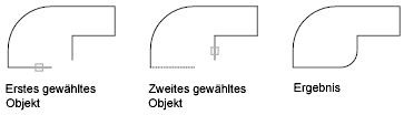

Rundet die Kanten von Objekten ab.
Im Beispiel wird ein Bogen erstellt, der beide ausgewählten Linien tangiert. Die Linien werden an den Enden des Bogens zugeschnitten. Geben Sie einen Radius von Null ein, um eine scharfe Ecke zu erstellen.

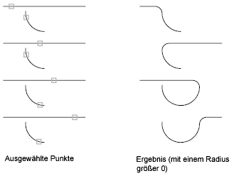

Wenn Sie Linien, Bogen oder Polylinien wählen, sollte ihre Länge der Länge des Abrundungsbogens angepasst werden. Wenn Sie die UMSCHALTTASTE gedrückt halten, während Sie die Objekte auswählen, wird der aktuelle Rundungsradius durch einen Wert von 0 überschrieben.
Sind die ausgewählten Objekte gerade Liniensegmente einer 2D-Polylinie, können sie nebeneinander liegen oder durch ein anderes Segment getrennt sein. Wenn sie durch ein anderes Polyliniensegment getrennt sind, wird durch ABRUNDEN das Segment, das sie trennt, gelöscht und durch die Abrundung ersetzt.

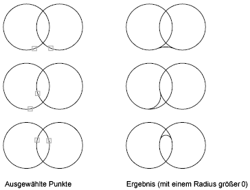

Zwischen Bogen und Kreisen kann es mehr als eine Abrundung geben. Wählen Sie die Objekte, die in der Nähe der gewünschten Endpunkte der Abrundung liegen.
Der Befehl ABRUNDEN stutzt keine Kreise; der Rundungsbogen berührt den Kreis.
