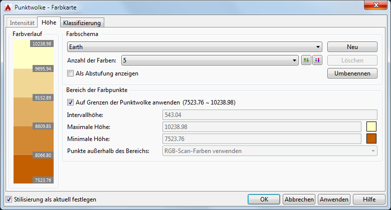

Bearbeitet die Farbschema-Einstellungen für die Erhebung der Punktwolkenstilisierung.
Mit den Stilisierungen Intensität, Erhebung und Klassifizierung werden Punktwolken auf Basis der relevanten Punktdaten in der Punktwolke koloriert. Sie können vordefinierte Farbschemata wie Farbspektrum oder Erde wählen bzw. Ihre eigenen Schemata erstellen. Sie können den Stilisierungen Intensität und Erhebung das gleiche Farbschema oder jeweils ein anderes Schema zuweisen. Klassifizierung verfügt über einen separaten Satz von Schemata.
Die folgenden Optionen sind verfügbar:
Zeigt den Wertebereich der Farben an, der für die Punktwolke verwendet wird. Sie können zum Ändern hier auf eine Farbe klicken.
Führt alle in der Zeichnung definierten Farbschemata auf. Wählen Sie ein vordefiniertes Farbschema, oder erstellen Sie ein eigenes.
Gibt die Anzahl der Farben für das Farbschema an.
Kehrt die Reihenfolge der Farben im Farbverlauf um.
Ändert den Farbverlauf basierend auf der ersten und letzten Farbe.
Gibt an, ob der Farbbereich als Abstufung oder als separates Farbband angewendet wird.
Legt den Bereich auf die höchsten und niedrigsten Erhebungswerte in der Punktwolke fest.
Legt das Höhenintervall für jede Farbe im Farbverlauf fest. Wenn Sie diesen Wert ändern, wird die maximale Erhebung neu berechnet.
Legt die maximale Erhebung fest, der das Farbschema zugeordnet ist. Wenn Sie diesen Wert ändern, wird die Intervallhöhe neu berechnet.
Legt die minimale Erhebung fest, der das Farbschema zugeordnet ist. Wenn Sie diesen Wert ändern, wird die Intervallhöhe neu berechnet.
Legt die Anzeige für Punkte mit Werten größer oder kleiner als der angegebene Bereich fest.
