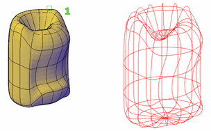

Erstellt Drahtkörpergeometrie aus den Kanten eines 3D-Volumenkörpers, einer Fläche, eines Netzes, einer Region oder eines Unterobjekts.
Mit dem Befehl XKANTEN können Sie Drahtmodelle erstellen, indem Sie alle Kanten aus den folgenden Objekten extrahieren:
Halten Sie die STRG-Taste gedrückt, um Flächen, Kanten und zusammengesetzte Objekte auszuwählen; wiederholen Sie den Vorgang, falls erforderlich. Objekte wie Linien, Bogen, Splines oder 3D-Polylinien werden entlang der Kanten der ausgewählten Objekte oder Unterobjekte erstellt.
