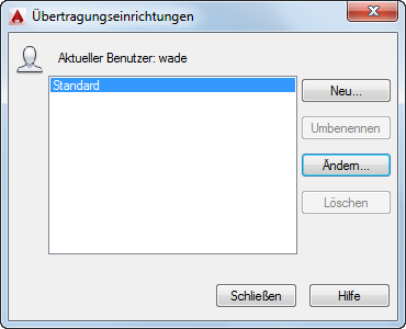

Dialogfeld Übertragungseinrichtungen
Erstellt, ändert und löscht Übertragungseinrichtungen.
Liste der Optionen
Die folgenden Optionen sind verfügbar:
Zeigt eine Liste mit Übertragungseinrichtungen an.
Neu
Erstellt eine neue Übertragungseinrichtung.
  • Neuer Übertragungseinrichtungsname. Geben Sie den Namen der neuen Übertragungseinrichtung ein.
  • Basierend auf. Wählen Sie eine vorhandene Übertragungseinrichtung, aus der die neue Übertragungseinrichtung erstellt werden soll.
Umbenennen
Benennt die hervorgehobene Übertragungseinrichtung um.
Ändern
Zeigt das Dialogfeld Übertragungspaketeinrichtung ändern an, in dem Sie Optionen für das Übertragungspaket festlegen können.
Löschen
Entfernt die hervorgehobene Übertragungseinrichtung.
Importieren
Öffnet im Kontext eines Plansatzes ein Standarddialogfeld zur Dateiauswahl, in dem Sie zu einer DST-Datendatei (Plansatz) navigieren können. Daraufhin wird das Dialogfeld Übertragungseinrichtungen importieren angezeigt, in dem Sie die zu importierenden Übertragungseinrichtungen festlegen können.
(Gilt nicht für AutoCAD LT)
