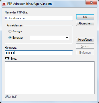

Dient zur Definition der FTP-Sites, die in den Standarddialogfeldern zur Dateiauswahl verfügbar sind.
Wenn Sie auf eine der hinzugefügten FTP-Sites zugreifen möchten, klicken Sie in der Liste der Speicherorte des Standard-Dialogfelds zur Dateiauswahl auf FTP-Sites.
Um das Dialogfeld FTP-Adressen hinzufügen/ändern aufzurufen, wählen Sie in einem Standarddialogfeld zur Dateiauswahl die Option Extras  FTP-Adressen hinzufügen/ändern.
Die folgenden Optionen sind verfügbar:
Bestimmt den Site-Namen für die FTP-Adresse (zum Beispiel ftp.autodesk.com).
Legt fest, ob Sie sich anonym oder mit einem bestimmten Benutzernamen bei der FTP-Site anmelden
Meldet Sie bei der FTP-Site als anonymer Benutzer an. Wenn die FTP-Site keine anonyme Anmeldung erlaubt, wählen Sie Benutzer und geben einen gültigen Benutzernamen ein.
Meldet Sie bei der FTP-Site mit dem eingegebenen Benutzernamen an.
Bestimmt das Kennwort, mit dem Sie sich bei der FTP-Site anmelden.
Fügt eine neue FTP-Site zur Liste der FTP-Adressen hinzu, die vom Standarddialogfeld zur Dateiauswahl aus verfügbar sind.
Speichert veränderte Angaben zum Site-Namen, Benutzernamen und Kennwort für die gewählte FTP-Site.
Entfernt eine FTP-Site von der Liste der FTP-Adressen, die vom Standarddialogfeld zur Dateiauswahl aus verfügbar sind.
Zeigt eine Liste der FTP-Sites an, die in der Liste der FTP-Sites aller Standarddialogfelder zur Dateiauswahl verfügbar sind.
Zeigt die URL-Adresse der gewählten FTP-Site an.
