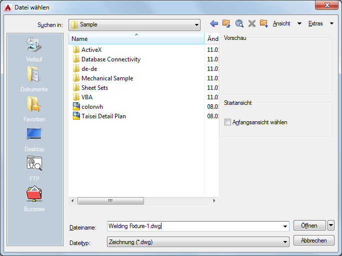

Standarddialogfeld zur Dateiauswahl
Mehrere Befehle öffnen Standarddialogfelder zur Dateiauswahl, in denen Sie lokale Laufwerke und Netzwerklaufwerke, FTP-Adressen und Webordner nach Dateien durchsuchen können. Im folgenden finden Sie eine Liste der in diesen Dialogfeldern verfügbaren Optionen. Möglicherweise weicht das Aussehen der Dialogfelder leicht von dieser Darstellung ab.

Liste der Speicherorte
Ermöglicht schnellen Zugriff auf vordefinierte Speicherorte. Sie können die Symbole in der Liste der Speicherorte anders anordnen, indem Sie sie an eine neue Position ziehen. Zum Hinzufügen eines neuen Symbols zur Liste der Speicherorte ziehen Sie einen Ordner aus der Liste. Änderungen an Speicherorten wirken sich auf alle Standarddialogfelder zur Dateiauswahl aus.
Autodesk 360
Zeigt die Dokumente und Ordner in Ihrem Autodesk-Konto an.
Verlauf
Enthält Verknüpfungen zu den zuletzt in diesem Dialogfeld aufgerufenen Dateien. Nicht mehr benötigte Verknüpfungen sollten in regelmäßigen Abständen aus dem Verlaufsordner entfernt werden. Klicken Sie auf Verlauf, wählen Sie eine Verknüpfung in der Liste aus, und klicken Sie anschließend auf Löschen. Um Verknüpfungen nach dem Datum zu sortieren, klicken Sie auf Ansichten Details und anschließend in der Dateiliste auf die Spalte Geändert.
Eigene Dateien
Zeigt für das aktuelle Benutzerprofil den Inhalt des Ordners Eigene Dateien an.
Favoriten
Zeigt für das aktuelle Benutzerprofil den Inhalt des Ordners Favoriten an. Dieser Ordner enthält Verknüpfungen zu Dateien oder Ordnern, die Sie mit Hilfe der Option Extras Zu Favoriten hinzufügen zu den Favoriten in diesem Dialogfeld hinzugefügt haben.
FTP-Sites
Zeigt die FTP-Sites an, die im Standarddialogfeld zur Dateiauswahl verfügbar sind. Wenn Sie FTP-Sites hinzufügen oder ein vorhandenes FTP-Verzeichnis ändern möchten, klicken Sie in diesem Dialogfeld auf Extras FTP-Adressen hinzufügen/ändern.
Desktop
Zeigt den Inhalt Ihres Desktops an.
Buzzsaw
Bietet Zugriff auf Buzzsaw-Projekte. Buzzsaw ist ein sicherer, Internet-basierter Projektmanagementservice, der Projektteams an verschiedenen Standorten miteinander verbindet. Um Buzzaw verwenden zu können, müssen Sie bereits über ein Projektkonto verfügen oder Zugang zu einer Buzzsaw-Site eines Abonnenten haben. Wenn Sie noch nicht über ein Projektkonto bei Buzzsaw verfügen, wird bei Auswahl von Buzzsaw die das Dialogfeld Vorlage wählen angezeigt, in dem Sie einen Buzzaw-Speicherortkurzbefehl einfügen können. Durch Doppelklicken auf Buzzsaw-Speicherortkurzbefehl hinzufügen wird das Dialogfeld der Anmeldeseite von Buzzaw angezeigt, in dem Sie sich für 30 Tage zur Probe anmelden können. Beim ersten Zugriff auf Buzzsaw wird Ihr Vorgabe-Web-Browser geöffnet und die Projektkontoseite aufgerufen. Wenn Sie bereits ein Projektkonto eingerichtet haben, werden mit der Option Buzzsaw alle Projektseiten in der Liste der Seite aufgeführt.
Suchen in/Speichern in
Zeigt das aktuelle Verzeichnis bzw. Laufwerk an. Klicken Sie auf den Pfeil, um eine Hierarchie des Ordnerpfades anzuzeigen und in der Pfadstruktur nach oben zu navigieren bzw. zu anderen Laufwerken, Netzwerkverbindungen, FTP-Verzeichnissen oder Webordnern zu wechseln (je nach der Version Ihres Betriebssystems entweder Webordner oder Netzwerkumgebung). Webordner können im Windows-Explorer erstellt werden. Fragen Sie Ihren Systemadministrator, oder lesen Sie in der Hilfe zu Windows Explorer die Themen zu Webordnern. Mit der Systemvariablen REMEMBERFOLDERS können Sie prüfen, ob in jedem Standarddialogfeld zur Dateiauswahl die zuletzt verwendeten Pfade während der Sitzungen gespeichert werden.

Dateiliste
Zeigt die Dateien und Ordner im aktuellen Pfad an, die den ausgewählten Dateityp aufweisen. Verwenden Sie im Dialogfeld das Menü Ansicht, um zwischen der Listen- und Detailansicht zu wechseln.
Voransicht
Zeigt eine Bitmap der ausgewählten Datei an, wenn Sie im Dialogfeld Ansichten Vorschau auswählen. Mit der Option Miniaturvoransicht speichern auf der Registerkarte Öffnen und Speichern im Dialogfeld Optionen speichern Sie eine Bitmap mit einer Zeichnungsdatei.
Dateiname
Zeigt den Namen der Datei an, die Sie in der Dateiliste ausgewählt haben. Wenn Sie mehrere Dateien auswählen, werden die einzelnen Dateinamen in Anführungszeichen angezeigt. Wenn Sie mehrere Dateinamen eingeben möchten, setzen Sie die einzelnen Namen jeweils in Anführungszeichen. Mit Platzhaltern können Sie die Dateien filtern, die in der Dateiliste angezeigt werden sollen.
Dateityp
Beim Speichern wird im Feld Dateityp das Dateiformat angegeben, mit dem die Datei gespeichert wird.
Anfangsansicht wählen
Zeigt die ausgewählte Modellbereichsansicht beim Öffnen der Zeichnung an, wenn die Zeichnung mehrere benannte Ansichten enthält.
