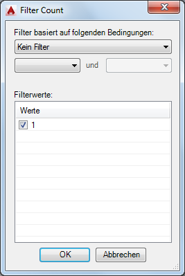

Dialogfeld Spalte filtern
Bietet Filterkriterien zum Anzeigen oder Ausblenden von Daten in jeder Spalte der Seite Datenextraktion - Daten verfeinern des Datenextraktions-Assistenten und in der Ausgabe.
Anmerkung: Das oben dargestellte Dialogfeld ist eines der mehr als 50 verfügbaren Dialogfelder, deren Anzeige davon abhängt, auf welche Spalte Sie mit der rechten Maustaste geklickt haben.
Liste der Optionen
Die folgenden Optionen sind verfügbar:
Filter basiert auf folgenden Bedingungen
Zeigt Bedingungen basierend auf dem Datentyp in der ausgewählten Spalte an.
Erste Spalte
Gibt die erste Bedingung an.
Zweite Spalte
Verfügbar, wenn der angegebene Filter zwei Bedingungen verwendet.
Filterwerte
Zeigt abhängig vom gefilterten Datentyp eine Liste mit Werten an. Filter für numerische Daten umfassen Größer als (>), Ist gleich, Zwischen usw. Filter für Textdaten umfassen Ist gleich, Nicht gleich, Enthält und Beginnt mit.
