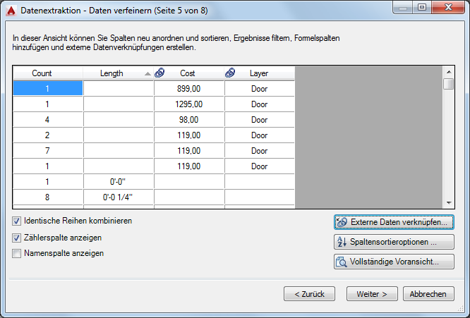

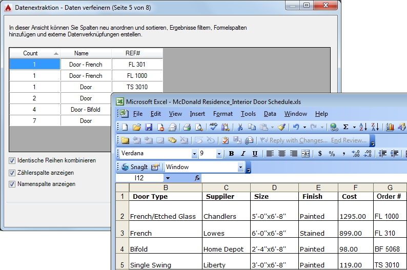

Die in einer Excel-Tabellenkalkulation gespeicherten Informationen können verknüpft und mit den extrahierten Zeichnungsdaten (Objekteigenschaftsdaten) kombiniert werden. Fahren wir mit demselben Beispiel fort: Sie haben zusätzliche Informationen über die Türen in Ihrer Zeichnung in einer Excel-Tabelle abgelegt (Lieferant und Kosten). Sie wählen die Spalten für Lieferant und Kosten in der Tabelle und kombinieren sie mit den anderen Daten in der Datenextraktion.
Die Spalten in der Excel-Tabelle werden zu den Spalten auf der Seite Daten verfeinern im Datenextraktions-Assistenten hinzugefügt.
Alle Spalten mit Ausnahme der Spalte Kosten wurden zu den extrahierten Datenspalten hinzugefügt. Excel-Spalten sind mit einem Symbol in der Spaltenbezeichnung gekennzeichnet.
Die in die Zeichnung eingefügte Tabelle enthält Spalten aus den extrahierten Daten und aus der Excel-Tabelle.
