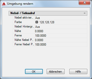

Dialogfeld Umgebung rendern
Definiert die Tiefenanzeige für den Abstand zwischen den Objekten und der aktuellen Ansichtsrichtung.
Nebel und Tiefenunschärfe sind atmosphärische Effekte, durch die Objekte undeutlicher erscheinen, je weiter sie sich von der Kamera entfernen. Für den Nebel wird die Farbe Weiß verwendet, bei der Tiefenunschärfe hingegen Schwarz.
Liste der Optionen
Die folgenden Optionen sind verfügbar:
Nebel- und Tiefenanzeige
Nebel aktivieren
Aktiviert oder deaktiviert Nebel, ohne dass andere Einstellungen in den Dialogfeldern verändert werden.
Farbe
Legt die Farbe des Nebels fest.
Nebelhintergrund
Wendet Nebel auf den Hintergrund und die Geometrie an.
Nähe
Legt fest, in welchem Abstand von der Kamera der Nebel beginnt.
Wird als Prozentsatz des Abstands zur fernen Zuschneideebene angegeben. Die Einstellung Nähe darf nicht größer als die Einstellung Ferne sein.
Ferne
Legt fest, in welchem Abstand von der Kamera der Nebel endet.
Wird als Prozentsatz des Abstands zur fernen Zuschneideebene angegeben. Die Einstellung Ferne darf nicht kleiner sein als die Einstellung Nähe.
Nähe Nebel Prozentsatz
Legt die Opazität des Nebels in der Nähe fest.
Ferne Nebel Prozentsatz
Legt die Opazität des Nebels in der Ferne fest.
