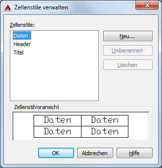

Dialogfeld Zellenstile verwalten
Zeigt alle Zellenstile im aktuellen Tabellenstil an und ermöglicht Ihnen, einen Zellenstil zu erstellen oder zu löschen.
Liste der Optionen
Die folgenden Optionen sind verfügbar:
Zellenstile
Listet alle im aktuellen Tabellenstil enthaltenen Zellenstile auf. Die Zellenstile Titel, Header und Daten sind immer in einem Tabellenstil enthalten.
Neu
Zeigt das Dialogfeld Neuen Zellenstil erstellen an. Hier können Sie einen neuen Zellenstil erstellen, der im aktuellen Tabellenstil enthalten sein soll.
Umbenennen
Ermöglicht Ihnen, den ausgewählten Zellenstil umzubenennen. Die Zellenstile Titel, Header und Daten können nicht umbenannt werden.
Löschen
Ermöglicht Ihnen, den ausgewählten Zellenstil zu löschen
Zellenstilvoransicht
Zeigt ein Beispiel der aktuellen Tabellenstileinstellungen an.
