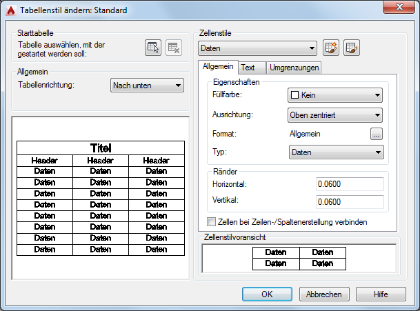

Dialogfelder Neuer Tabellenstil und Tabellenstil ändern
Liste der Optionen
Die folgenden Optionen sind verfügbar:
Starttabelle
Ermöglicht Ihnen, eine Tabelle in der Zeichnung anzugeben, die als Vorlage für die Formatierung dieses Tabellenstils dienen soll. Nachdem Sie eine Tabelle ausgewählt haben, können Sie die Struktur und Inhalte angeben, die Sie aus der Tabelle in den Tabellenstil kopieren möchten.
Mithilfe des Symbols zum Entfernen von Tabellen können Sie eine Tabelle aus dem aktuell ausgewählten Tabellenstil löschen.
Allgemein
Tabellenrichtung
Definiert einen neuen Tabellenstil oder ändert einen vorhandenen Tabellenstil.
Legt die Richtung einer Tabelle fest. Nach unten erstellt eine Tabelle, die von oben nach unten gelesen wird. Nach oben erstellt eine Tabelle, die von unten nach oben gelesen wird.
  • Nach unten. Die Titelzeile und der Spaltenkopf befinden sich oben in der Tabelle. Wenn Sie auf Zeilen einfügen und dann auf Unterhalb klicken, wird die neue Zeile unterhalb der aktuellen Zeile eingefügt.
  • Nach oben. Die Titelzeile und der Spaltenkopf befinden sich unten in der Tabelle. Wenn Sie auf Zeilen einfügen und dann auf Unterhalb klicken, wird die neue Zeile oberhalb der aktuellen Zeile eingefügt.
Voransicht
Zeigt ein Beispiel der aktuellen Tabellenstileinstellungen an.
Zellenstile
Definiert einen neuen Zellenstil oder ändert einen vorhandenen Zellenstil. Sie können beliebig viele Zellenstile erstellen.
Menü Zellenstil
Zeigt Zellenstile an, die sich bereits in der Tabelle befinden.
Schaltfläche Einen neuen Zellenstil erstellen
Ruft das Dialogfeld Neuen Zellenstil erstellen auf.
Schaltfläche Zellenstile verwalten
Ruft das Dialogfeld Zellenstile verwalten auf.
Zellenstil-Registerkarten
Legen Sie die Darstellung der Datenzellen, den Zellentext und die Zellenumgrenzungen fest.
Registerkarte Allgemein
Eigenschaften
Füllfarbe
Bestimmt die Hintergrundfarbe der Zelle. Der Vorgabewert ist Keine.
Klicken Sie auf Farbe wählen, um das Dialogfeld Farbe wählen anzuzeigen.
Ausrichtung
Legt die Ausrichtung für den Text in der Tabellenzelle fest. Der Text wird oben, unten oder zentriert ausgerichtet, relativ zur oberen und unteren Zellenumgrenzung. Der Text wird unter Berücksichtigung der linken und rechten Zellenumgrenzung linksbündig, rechtsbündig oder zentriert ausgerichtet.
Format
Legt den Datentyp und die Formatierung für die Daten-, Spaltenüberschrift- oder Titelzeilen in einer Tabelle fest. Durch Klicken auf diese Schaltfläche wird das Dialogfeld Tabellenzellenformat angezeigt, in dem Sie weitere Formatierungsoptionen festlegen können.
Typ
Legt als Zellenstil Bezeichnung oder Daten fest.
Ränder
Steuert den Abstand zwischen der Zellenumgrenzung und dem Zelleninhalt. Die Einstellungen für den Zellenrand gelten für alle Zellen in der Tabelle. Die Vorgabeeinstellung ist 0.06 (Britisch) und 1.5 (Metrisch).
Horizontal
Legt den Abstand zwischen dem Text oder Block einer Zelle und den linken und rechten Zellumgrenzungen fest.
Vertikal
Legt den Abstand zwischen dem Text oder Block einer Zelle und den oberen und unteren Zellumgrenzungen fest.
Zellen bei Zeilen-/Spaltenerstellung verbinden
Führt alle neu erstellten Zeilen oder Spalten mit dem aktuellen Zellenstil in einer Zelle zusammen. Sie können mit dieser Option eine Titelzeile oben in der Tabelle erstellen.
