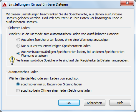

Bietet Optionen zum Steuern des Ladevorgangs von Dateien, die ausführbaren Code enthalten.
Dialogfeld Optionen, Registerkarte System
Die folgenden Optionen sind verfügbar:
Lädt ausführbare Dateien ohne Warnung. Diese Option behält das in den Vorversionen verwendete Verfahren bei, sie wird jedoch nicht empfohlen. (Systemvariable SECURELOAD)
Lädt ausführbare Dateien nur, wenn sich der Speicherort unter den festgelegten vertrauenswürdigen Speicherorten befindet. Zeigt bei Ladeanforderungen von ausführbaren Dateien, die sich nicht an vertrauenswürdigen Speicherorten befinden, eine Warnung an. (Systemvariable SECURELOAD)
Erlaubt das Laden von ausführbaren Dateien nur, wenn sich der Speicherort unter den festgelegten vertrauenswürdigen Speicherorten befindet. (Systemvariable SECURELOAD)
Gibt an, dass die Datei acad.lsp einmal beim Öffnen der ersten Zeichnung einer Sitzung geladen wird. (Systemvariable ACADLSPASDOC)
Gibt an, dass die Datei acad.lsp bei jedem Öffnen einer Zeichnung in der Sitzung geladen wird. (Systemvariable ACADLSPASDOC)
