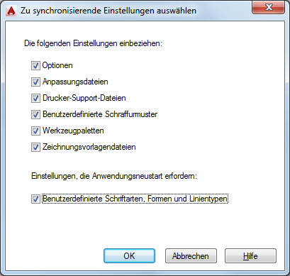

Wählen Sie, welche Einstellungen synchronisiert werden sollen (Dialogfeld)
Gibt an, welche Einstellungen mit Autodesk 360 synchronisiert werden.
Liste der Optionen
Die folgenden Optionen sind verfügbar:
Optionen
Synchronisiert Benutzerprofile und alle anderen im Dialogfeld Optionen angegebenen Einstellungen.
Anpassungsdateien
Umfasst alle CUI- und CUIx-Dateien, Menüdateien, Arbeitsbereicheinstellungen, benutzerdefinierten Symbole usw.
Drucker-Support-Dateien
Umfasst die Druckerkonfigurationsdateien (PC3) Druckerbeschreibungsdateien (PMP) und Plotstiltabellen (CTB, STB).
Benutzerspezifische Schraffurmuster
Umfasst alle benutzerdefinierten Schraffurmusterdateien (PAT).
Werkzeugpaletten
Umfasst alle Werkzeugpalettendateien (ATC, AWS).
Zeichnungsvorlagedateien
Umfasst Zeichnungsvorlagendateien (DWT).
Benutzerdefinierte Schriftarten, Formen und Linientypen
Umfasst alle SHX- TTF-, FMP-, SHP- und LIN-Dateien.
Eine vollständige Liste aller Dateitypen, die synchronisiert werden, finden Sie unten im Vergleich zwischen Migration und Übertragung von benutzerdefinierten Einstellungen.
