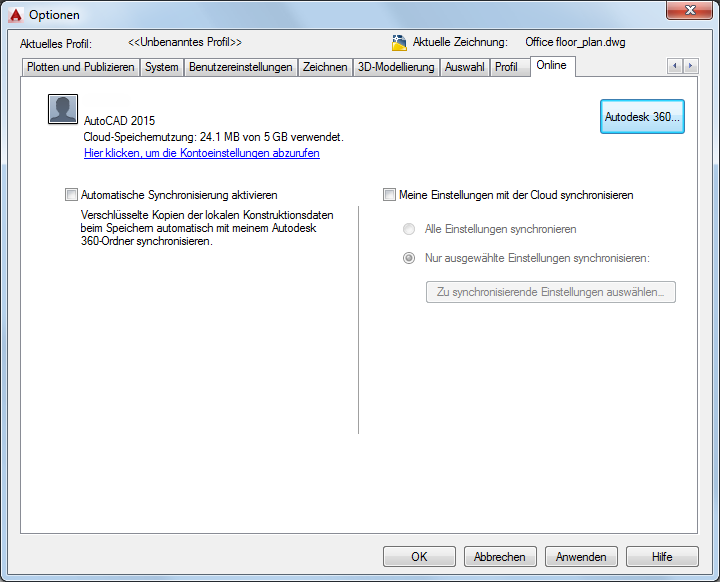

Registerkarte Online (Dialogfeld Optionen)
Legt Optionen für die Online-Arbeit mit Autodesk 360 fest und bietet Zugriff auf die in Ihrem Cloud-Konto gespeicherten Designdokumente.
Liste der Optionen
Die folgenden Optionen sind verfügbar:
Cloud-Speichernutzung
Hier klicken, um die Kontoeinstellungen abzurufen
Melden Sie sich bei Ihrem Autodesk-Konto an. Daraufhin wird das Fenster mit den Autodesk 360-Produkten und -Diensten angezeigt. Hier sehen Sie die Auslastung Ihrer Kontoressourcen.
Automatische Synchronisierung aktivieren
Kopiert Ihre Zeichnungen und alle verknüpften Dateien wie XRefs automatisch in Autodesk 360. (Systemvariable ONLINEDOCMODE)
Sicherheitshalber werden Ihre Dateien während der Übertragung verschlüsselt.
Autodesk 360
Öffnet die Liste mit Ihren Autodesk 360-Dokumenten und -Ordnern im Browser (Befehl ONLINEDOK)
Meine Einstellungen mit der Cloud synchronisieren
Startet oder beendet die Synchronisation Ihrer benutzerdefinierten Anwendungseinstellungen für den Remotezugriff über Autodesk 360.
Alle Einstellungen synchronisieren
Synchronisiert alle unterstützten benutzerdefinierten Anwendungseinstellungen.
Nur ausgewählte Einstellungen synchronisieren
Synchronisiert nur die benutzerdefinierten Anwendungseinstellungen, die Sie angeben.
Zu synchronisierende Einstellungen auswählen
Gibt an, welche benutzerdefinierten Anwendungseinstellungen durch Autodesk 360 synchronisiert werden. (Befehl ONLINESYNCEINST)
