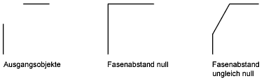

Der Fasenabstand gibt an, wie weit jedes Objekt gestutzt oder gedehnt wird, um auf die Fasenlinie zu treffen oder das andere Objekt zu schneiden. Wenn beide Fasenabstände 0 sind, werden die beiden Objekte durch das Fasen gestutzt oder gedehnt, bis sie sich schneiden. Dabei wird jedoch keine Fasenlinie gezogen. Sie können die UMSCHALTTASTE gedrückt halten, während Sie die Objekte auswählen, um die aktuellen Fasenabstände mit dem Wert 0 zu überschreiben.
Im folgenden Beispiel setzen Sie den Fasenabstand für die erste Linie auf 0.5 und den für die zweite Linie auf 0.25. Nach dem Festlegen des Fasenabstands wählen Sie die beiden Linien (siehe Abbildung).

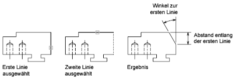

Zum Fasen von zwei Objekten geben Sie an, an welcher Stelle auf dem ersten Objekt die Fasenlinie beginnt und legen dann den Winkel fest, den die Fasenlinie mit diesem Objekt bilden soll.
Im diesem Beispiel fasen Sie zwei Linien so, dass die Fasenlinie 1.5 Einheiten nach dem Schnittpunkt auf der ersten Linie beginnt und mit dieser Linie einen Winkel von 30 Grad bildet.

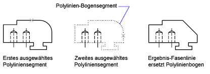

Sie können die angrenzenden Segmente einer Polylinie fasen oder diejenigen Segmente, die durch höchstens ein Bogensegment abgetrennt sind. Wenn sie, wie in der Abbildung gezeigt, durch ein Bogensegment getrennt sind, löscht das Fasen den Bogen und ersetzt ihn durch eine Fasenlinie.

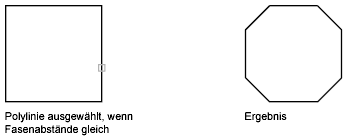

Wenn Sie eine ganze Polylinie fasen, wird jeder Schnittpunkt gefast. Die besten Ergebnisse erzielen Sie, indem Sie die Abstände zwischen der ersten und zweiten Fase gleich halten.
In diesem Beispiel sind die Fasenabstände auf denselben Wert gesetzt.
