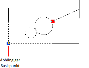

Basistyp
Gibt an, ob der Basispunkt für die Aktion abhängig oder unabhängig von dem verknüpften Parameter-Basispunkt ist.
Abhängig
Skaliert oder verschiebt ausgewählte Objekte relativ zum Basispunkt des verknüpften Parameters.

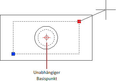

Unabhängig
Skaliert oder verschiebt ausgewählte Objekte relativ zu einem Basispunkt, der separat von dem des verknüpften Parameters definiert wird.
