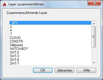

Gibt an, welche Layer zusammengeführt werden sollen.
Objekte werden aus den ausgewählten Layern in einen Ziellayer verschoben, und diese Layer werden anschließend entfernt.
Die folgende Option wird angezeigt.
Gibt an, welche Layer in einem anderen Layer zusammengeführt werden sollen. Drücken Sie die STRG-Taste, und klicken Sie auf die gewünschten Layer, um mehrere Layer auszuwählen.
