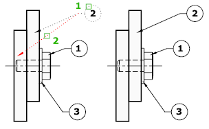

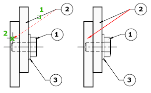

Fügt Führungslinien zu einem Multi-Führungslinienobjekt hinzu oder entfernt sie davon.
Die folgenden Aufforderungen werden angezeigt:
Fügt eine Führungslinie zu einem ausgewählten Multi-Führungslinienobjekt hinzu. Die neue Führungslinie wird rechts oder links neben der ausgewählten Multi-Führungslinie hinzugefügt, je nach Cursorposition.
Entfernt eine Führungslinie von einem ausgewählten Multi-Führungslinienobjekt.
