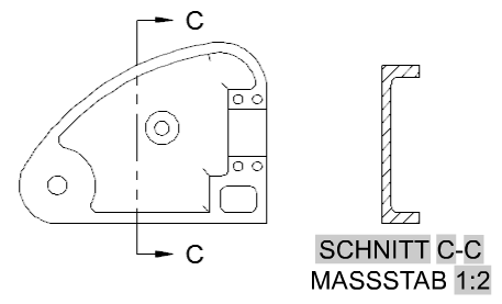

Tiefe
Gibt die Tiefe der Schnittansicht an.

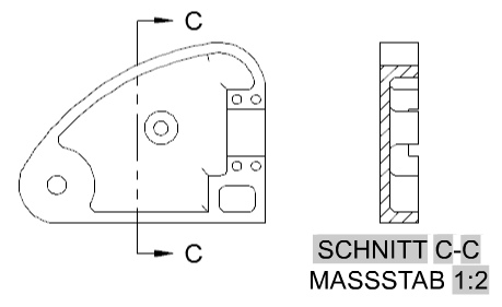

  • Ganz. Die Schnittansicht enthält die gesamte Geometrie außerhalb der Schnittebene der Schnittlinie.
  • Kappen. Die gesamte Geometrie außerhalb der Schnittebene der Schnittlinie wird aus der Schnittansicht entfernt, und die Schnittansicht stellt ein dünnes Segment dar.

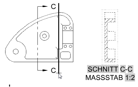

  • Abstand Die Schnittansicht enthält die Geometrie zwischen der Schnittlinie der Schnittebene und dem angegebenen Abstand. Mithilfe der Tiefenindikatorlinie des Cursors können Sie einen Punkt in der Zeichnung auswählen.
    Diese Option ist nur verfügbar, wenn die Schnittansicht im Layout platziert wurde.
Tiefenabstand
Gibt den Tiefenabstand an, sodass die Geometrie außerhalb der Schnittebene der Schnittlinie in der Schnittansicht enthalten sein oder daraus entfernt werden kann.
Diese Option ist nur verfügbar, wenn die Schnittansicht im Layout platziert und für die Tiefe die Option Abstand ausgewählt wurde.
