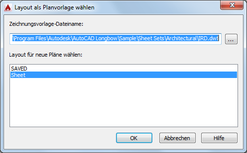

Dialogfeld Layout als Planvorlage wählen
Gibt den Ordnerpfad, die Zeichnungsvorlagendatei (DWT) und den Layoutnamen an, die zur Erstellung neuer Pläne verwendet werden sollen.
Liste der Optionen
Die folgenden Optionen sind verfügbar:
Zeichnungsvorlage-Dateiname
Gibt den Pfad und den Namen der Zeichnungsvorlagendatei an, die zur Erstellung neuer Pläne verwendet werden soll.
Layout für neue Pläne wählen
Listet den Namen des Layouts in der Zeichnungsvorlagendatei auf, das für neue Pläne verwendet werden soll.
