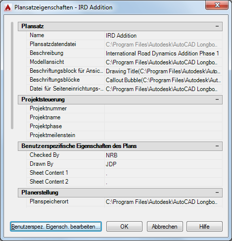

Dialogfeld Plansatzeigenschaften
Zeigt Information an, die für den ausgewählten Plansatz spezifisch sind.
Klicken Sie in die einzelnen Felder, um unten im Dialogfeld eine Beschreibung anzuzeigen.
Zu diesen Informationen gehören Pfad und Dateiname der DST-Datei (Plansatzdaten), die Pfade zu den Ordnern, in denen die Zeichnungsdateien der Plansätze abgelegt sind und alle mit dem Plansatz verbundenen benutzerspezifischen Eigenschaften
Liste der Optionen
Die folgenden Optionen sind verfügbar:
Name
Zeigt den Namen des Plansatzes an.
Plansatz-Datendatei
Zeigt den Pfad und Dateinamen der Plansatz-Datendatei (DST) an.
Beschreibung
Zeigt eine Beschreibung des Plansatzes an.
Modellansicht
Zeigt die Pfade und Namen der Ordner an, in denen die von dem Plansatz verwendeten Zeichnungen gespeichert sind.
Label Block for Views
Zeigt den Pfad und Dateinamen der DWT- oder DWG-Datei an, in der die Beschriftungsblöcke für den Plansatz gespeichert sind.
Beschriftungsblöcke
Datei für Seiteneinrichtungs-Überschreibungen
Zeigt den Pfad und Dateinamen der Zeichnungsvorlagendatei (DWT) an, in der die Seiteneinrichtungs-Überschreibungen für den Plansatz gespeichert sind.
Projektsteuerung
Zeigt in Projekten häufig verwendete Felder wie Projektnummer, Projektname, Projektphase und Projektmeilenstein an.
Benutzerspezifische Eigenschaften des Plans
Zeigt benutzerdefinierte Eigenschaften für die einzelnen Pläne im Plansatz an.
Planspeicherort
Zeigt den Pfad und den Namne des Ordners an, in dem neue Pläne erstellt werden.
Planerstellungsvorlage
Zeigt den Pfad und Namen der DWG- oder DWT-Datei an, die beim Erstellen neuer Pläne für den Plansatz verwendet werden soll.
Aufforderung für Vorlage
Legt fest, ob beim Erstellen eines neuen Plans in einem Plansatz jedes Mal eine Aufforderung zum Auswählen einer Vorlage angezeigt wird.
Benutzerspezifische Eigenschaften des Plansatzes
Zeigt benutzerdefinierte Eigenschaften für den Plansatz an.
Benutzerspezifische Eigenschaften bearbeiten
Zeigt das Dialogfeld Benutzerspezifische Eigenschaften des Plansatzes an
