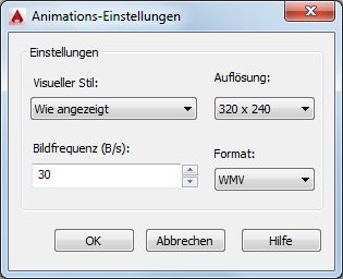

Legt die Einstellungen für die Aufzeichnung einer Animation der 3D-Navigation fest.
Die folgenden Optionen sind verfügbar:
Gibt die Einstellungen für eine Animationsdatei an.
Zeigt eine Liste visueller Stile und Render-Voreinstellungen an, die Sie auf eine Animationsdatei anwenden können.
Zeigt eine Liste mit Auflösungswerten an. Der Vorgabewert ist 320 x 240.
Legt eine Bildfrequenz (in Sekunden) fest. Die Werte liegen im Bereich von 1 bis 60. Der Vorgabewert ist 30.
Gibt eine Liste mit Ausgabeformaten für Animationen an. Verfügbare Format sind AVI, MPG, WMV und MOV.
