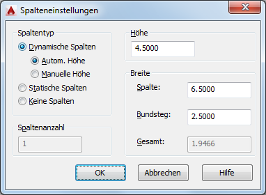

Dialogfeld Spalteneinstellungen
Zeigt Optionen zum Einrichten von Spalten an, beispielsweise den Typ, die Spaltenanzahl, die Höhe und Breite sowie die Bundstegbreite.
Liste der Optionen
Die folgenden Optionen sind verfügbar:
Spaltentyp
Zeigt Optionen für den zu erstellenden Spaltentyp an.
Spaltenanzahl
Legt die Anzahl der Spalten fest. Diese Option ist nur verfügbar, wenn Statische Spalten ausgewählt ist.
Höhe
Zeigt die Höhe des Textes an, wenn Autom. Höhe oder Dynamische bzw. Statische Spalten ausgewählt ist.
Breite
Gibt die Spalten- und Bundstegbreite an. Der Wert für die Bundstegbreite ist fünfmal so hoch wie die vorgegebene Texthöhe.
Zusätzlich wird der Wert für die gesamte Breite des Textobjekts angezeigt.
