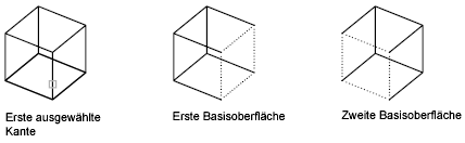

Sie können auch die Kante eines 3D-Volumenkörpers zum Fasen auswählen und angeben, welche der beiden angrenzenden Flächen die Basisfläche ist. (In AutoCAD LT nicht verfügbar)
Wenn Sie o eingeben oder die EINGABETASTE drücken, wird die ausgewählte Oberfläche als Basisoberfläche festgelegt. Durch Eingabe von n wird eine der beiden Oberflächen gewählt, die an die ausgewählte Kante grenzen.

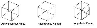

Nach Auswahl der Basisoberfläche und der Fasenabstände wählen Sie die zu fasenden Kanten der Basisoberfläche. Sie können die Kanten einzeln wählen oder alle Kanten auf einmal.

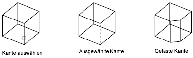

Wählt eine einzelne Kante zum Fasen aus.

Wählt alle Kanten an der Basisoberfläche.
