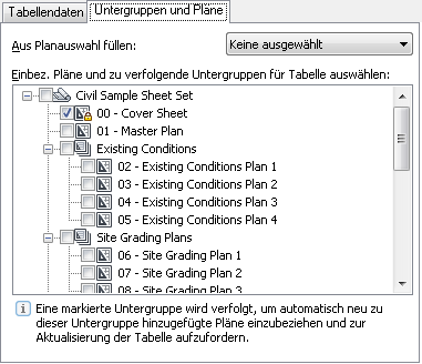

Registerkarte Untergruppen und Pläne (Dialogfeld Plan-Inhaltsverzeichnis)
Zeigt Optionen zur Steuerung der Planauswahl an, die als aktuelles Planinhaltsverzeichnis dargestellt ist.
Liste der Optionen
Die folgenden Optionen sind verfügbar:
Aus Planauswahl-Dropdown-Menü füllen
Legt den Prüfstatus der Elemente in der Ansicht entsprechend einer vorherigen gespeicherten Planauswahl fest.
Plansatz-Strukturansicht
Zeigt die untergeordneten Plansätze an, die automatisch aktualisiert werden sollen.
