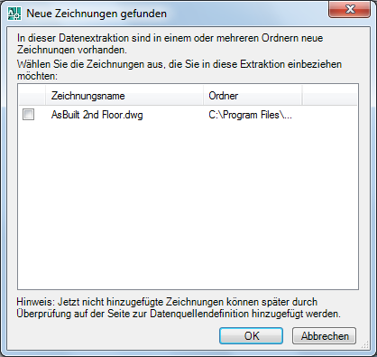

Wenn neue Zeichnungen zu dem Ordner hinzugefügt werden, erscheint im Dialogfeld Neue Zeichnungen gefunden eine Liste der Zeichnungen, sobald die Datenextraktion bearbeitet wird. Sie können nun wählen, dass die neuen Zeichnungen zu der Extraktion hinzugefügt werden.
Der Name der Zeichnung, die dem Ordner hinzugefügt wurde, nachdem die Datenextraktion ausgeführt wurde, wird im Dialogfeld Neue Zeichnungen gefunden aufgelistet.
