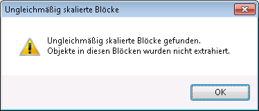

Objekte in Blöcken, die nicht gleichmäßig skaliert wurden, können nicht extrahiert werden, da die numerischen Werte möglicherweise nicht korrekt oder nicht sinnvoll sind. Beispiel: Wenn sich ein Kreis in einem Block befindet, der mit einem ungleichmäßigen Skalierfaktor eingefügt wurde, ist das Objekt kein echter Kreis.
Während der Extraktion wird ein Dialogfeld angezeigt. Es gibt an, dass Blöcke gefunden wurden, die nicht einheitlich skaliert sind und die Objekte innerhalb dieser Blöcke nicht in der Extraktion enthalten sind.
