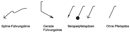

Steuert, wie die Führungslinie gezeichnet wird und ob eine Pfeilspitze angezeigt wird.
Zeichnet die Führungslinie als Spline: Die Scheitelpunkte der Führungslinie sind die Kontrollpunkte der Splines, jeder Kontrollpunkt hat dieselbe Gewichtung.
Zeichnet die Führungslinie als eine Folge gerader Liniensegmente.
Zeichnet eine Pfeilspitze am Startpunkt der Führungslinie.
Zeichnet eine Führungslinie ohne Pfeilspitze am Startpunkt.
