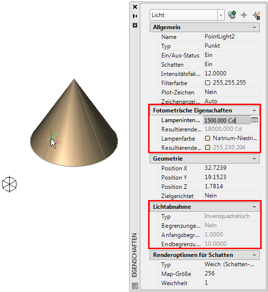

Punktlichter im fotometrischen Workflow
Eine freie Punktlichtquelle kann fotometrische Verteilungseigenschaften besitzen. Die Lichtabnahme für ein fotometrisches Punktlicht wird immer auf inversquadratisch eingestellt.
Wenn für die Systemvariable LIGHTINGUNITS der Wert 1 (amerikanische Einheiten) oder der Wert 2 (internationale SI-Einheiten) für die fotometrische Beleuchtung festgelegt ist, stehen für ein Punktlicht weitere Eigenschaften zur Verfügung. Die folgenden fotometrischen Eigenschaften können Sie über die Palette Properties Inspector festlegen:
Wenn die Beleuchtungseinheiten einer Zeichnung fotometrisch sind, wird die Eigenschaft Lichtabnahmetyp deaktiviert. Fotometrische Lichtquellen weisen eine unveränderliche, umgekehrt quadratische Lichtabnahme auf.
Die folgende Abbildung enthält ein Beispiel für ein fotometrisches Punktlicht und die Palette mit den Beleuchtungseigenschaften, wobei die fotometrischen Eigenschaften hervorgehoben sind:
