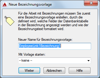

Bevor Sie Bezeichnungen hinzufügen können, müssen Sie zunächst die Bezeichnungsvorlagen erstellen. Bezeichnungsvorlagen definieren die Felder in einer Datenbanktabelle, aus der der Bezeichnungstext generiert wird.

Um mit Bezeichnungen zu arbeiten, erstellen Sie zunächst eine Bezeichnungsvorlage, in der Sie definieren, welche Felder aus der Datenbanktabelle in der Bezeichnung angezeigt werden sollen und wie der Text in der Bezeichnung zu formatieren ist.
