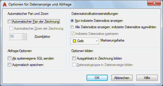

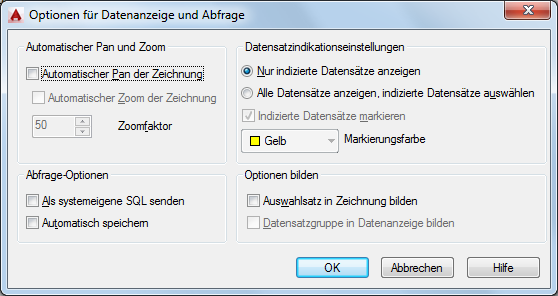

Sie können das Programm so konfigurieren, dass die verknüpften grafischen Objekte in der Zeichnung automatisch ausgewählt werden, wenn Sie einen Datensatz in der Datenanzeige wählen. Umgekehrt können verknüpfte Datensätze automatisch angezeigt werden, wenn Sie ein grafisches Objekt in der Zeichnung wählen. Es kann jeweils nur einer dieser automatischen Anzeigemodi aktiviert sein.
Im Dialogfeld Optionen für Datenanzeige und Abfrage können Sie mehrere Einstellungen festlegen, mit denen gesteuert wird, wie verknüpfte Datensätze und verknüpfte grafische Objekte in der Datenanzeige dargestellt werden, wenn das zugehörige verknüpfte Element ausgewählt wird.
Mit der Option Automatischer Pan der Zeichnung wird ein automatisches Panning der Zeichnung durchgeführt, sodass die Objekte angezeigt werden, die mit den aktuell ausgewählten Datensätzen in der Datenanzeige verbunden sind. Wenn Sie in der Datenanzeige mehrere Datensätze gewählt haben, können mit AutoPan möglicherweise nicht alle Objekte gleichzeitig mit dem aktuellen Zoomfaktor im Zeichenbereich angezeigt werden Legen Sie daher einen Zoomfaktor für den AutoPan-Modus fest, sodass alle mit den aktuellen Datensätzen verknüpften Objekte angezeigt werden können.
Mit der Option Automatischer Zoom der Zeichnung wird die Zeichnung automatisch gezoomt, sodass alle Objekte angezeigt werden, die mit den aktuellen Datensätzen verknüpft sind. Geben Sie einen Zoomfaktor an, mit dem die Grenzen des ausgewählten Objektsatzes auf einen bestimmten Prozentsatz des Zeichenbereichs eingestellt werden. Die verfügbaren Werte liegen zwischen 20 und 90 %. Der vorgegebene Wert beträgt 50 %. Ein Zoomfaktor von 50 % bedeutet, dass die Höhe der Grenzen 50 % der Höhe des Zeichenbereichs entspricht bzw. die Breite der Grenzen bei 50 % des Zeichenbereichs liegt (kleinerer Wert ausschlaggebend).
