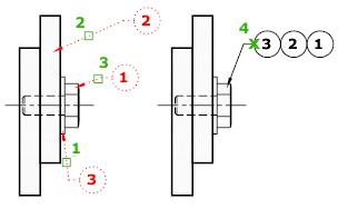

Organisiert ausgewählte Multi-Führungslinien mit Blöcken in Reihen oder Spalten, und zeigt das Ergebnis in einer einzigen Führungslinie an.
Nach Auswahl von Multi-Führungslinien können Sie deren Platzierung festlegen.
Beispiel:
Die folgenden Aufforderungen werden angezeigt:
Gibt den Punkt für die Platzierung der Multi-Führungslinien in der linken oberen Ecke der Sammlung an.
Platziert die verschiedenen Multi-Führungslinien in einer oder mehreren Spalten
Platziert die verschiedenen Multi-Führungslinien in einer oder mehreren Zeilen.
Gibt die Breite für die umgebrochene Multi-Führungsliniensammlung an.
