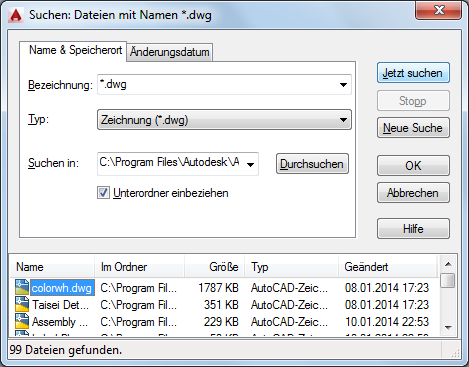

 Um das Dialogfeld Suchen in einem Standarddialogfeld zur Dateiauswahl aufzurufen, klicken Sie auf Menü Extras  Suchen.
 Suchen.
Das Dialogfeld Suchen enthält die folgenden Registerkarten: Name & Speicherort, Änderungsdatum
Zusätzliche Optionen: Jetzt suchen, Stop, Neue Suche, OK, Suchergebnisse.

Dient zum Festlegen von Suchkriterien auf der Grundlage von Dateityp, -name und Speicherort.
Hier wird der vollständige oder partielle Name der zu suchenden Datei angegeben. Wenn Sie mehrere Dateinamen eingeben, müssen Sie jeden Dateinamen in Anführungszeichen setzen.
Mit den folgenden Platzhalterzeichen können Sie Ihre Suche erweitern:
Der zu suchende Dateityp wird im Feld Typ angegeben. Sie müssen daher im Feld Mit Namen keine Dateinamenerweiterung angeben. Wenn Sie zum Beispiel nach der Datei house102.dwg suchen wollen, geben Sie house* ein, und wählen Sie im Feld Typ die Option Zeichnung (*.dwg) aus.
Bestimmt den Dateityp, nach dem gesucht werden soll. Hier sind nur die Dateitypen verfügbar, die im Standarddialogfeld für die Dateiauswahl unterstützt werden.
Gibt das Verzeichnis an, das durchsucht werden soll. Geben Sie ein Verzeichnis ein, wählen Sie eins aus der Liste aus, oder wählen Sie Durchsuchen, um zu einem Verzeichnis zu navigieren. Wenn Sie mehrere Verzeichnisse eingeben, müssen Sie jedes Verzeichnis in Anführungszeichen setzen.
Zeigt das Dialogfeld Ordner suchen an, in dem Sie zu einem Verzeichnis für die Suche navigieren können.
Durchsucht alle untergeordneten Ordner, die sich im Verzeichnis Suchen in befinden.

Beschränkt die Suche auf Dateien, die in einem bestimmten Zeitraum erstellt oder geändert wurden.
Sucht anhand der auf beiden Registerkarten angegebenen Kriterien nach den entsprechenden Dateien.
Beendet die Suche.
Löscht die Suchergebnisse und setzt für alle Suchoptionen wieder die Standardwerte ein.
Wenn als Suchergebnis eine oder mehrere Dateien ausgewählt wurden, wird das Dialogfeld Suchen geschlossen und die gewählten Dateinamen in das Standarddialogfeld zur Dateiauswahl eingefügt.
Listet alle Dateien auf, die bei der Suche gefunden wurden. Um eine Datei zum Standarddialogfeld zur Dateiauswahl weiterzuleiten, wählen Sie eine Datei und klicken Sie auf OK. Erlaubt das Standarddialogfeld zur Dateiauswahl die gleichzeitige Auswahl mehrerer Dateien, so können Sie auch mehrere Dateien aus den Suchergebnissen übernehmen.
