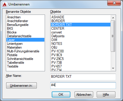

Dialogfeld Umbenennen
Ändert die Namen, die benannten Objekten wie Layern und Bemaßungsstilen zugewiesen wurden.
Liste der Optionen
Die folgenden Optionen sind verfügbar:
Benannte Objekte
Listet benannte Objekte in einer Zeichnung nach Kategorie auf.
Objekte
Zeigt Objekte des unter Benannte Objekte angegebenen Typs an.
Alter Name
Gibt das umzubenennende Element an. Sie können mithilfe von vorgegebenen Platzhalterzeichen Gruppen von Elementen umbenennen. Einige Standardobjekte können nicht umbenannt werden, zum Beispiel Layer 0 und der Linientyp CONTINUOUS.
Umbenennen in
Legt den neuen Namen für das Element fest.
