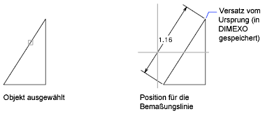

Wenn Sie eine Linie oder einen Bogen auswählen, dienen deren Endpunkte als Ursprünge der Hilfslinien. Die Hilfslinien werden um den Abstand von den Endpunkten versetzt, den Sie unter Abstand von Anfangspunkt auf der Registerkarte Linien und Pfeile im Dialogfeld Neuer Bemaßungsstil, Bemaßungsstil ändern bzw. Aktuellen Stil überschreiben angegeben haben (siehe BEMSTIL). Dieser Wert wird in der Systemvariablen DIMEXO gespeichert.
Wenn Sie einen Kreis auswählen, dienen die Endpunkte seines Durchmessers als Ursprünge der Hilfslinien. Der Punkt, durch den der Kreis ausgewählt wurde, legt den Anfangspunkt der ersten Hilfslinie fest.
Gibt die Position für die Maßlinie an und bestimmt die Richtung, in die die Hilfslinien gezeichnet werden sollen. Nach Festlegung der Position wird der Befehl BEMAUSG beendet.
