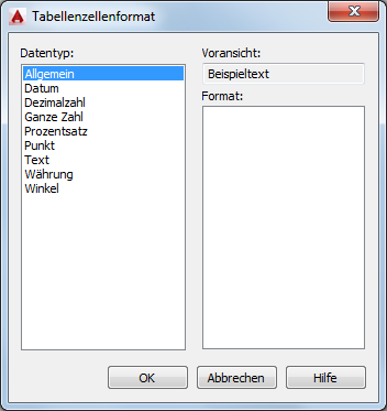

Dialogfeld Tabellenzellenformat
Die hier angezeigten Optionen hängen vom ausgewählten Datentyp und -format ab.
Liste der Optionen
Die folgenden Optionen sind verfügbar:
Datentyp
Zeigt eine Liste von Datentypen an (Winkel, Datum, Dezimalzahl usw.), die für Tabellenzeilen formatiert werden können.
Voransicht
Zeigt eine Voransicht der Option an, die Sie in der Formatliste ausgewählt haben.
Format
Abhängig vom ausgewählten Datentyp wird eine Liste relevanter Formattypen angezeigt. Wenn Sie beispielsweise Winkel als Datentyp ausgewählt haben, werden Optionen wie Dezimalgrad, Grad, Bogenmaß usw. angezeigt.
Genauigkeit
Legt ausschließlich bei den Datentypen Winkel, Dezimalzahl und Punkt die Genauigkeit für die anwendbaren Formate fest. Wenn Sie z. B. Winkel als Datentyp und Bogenmaß als Formattyp auswählen, sind Optionen wie Aktuelle Genauigkeit, 0.0r, 0.00r, 0.000r usw. verfügbar.
Listentrennzeichen
Zeigt nur für den Datentyp Punkt eine Liste mit Optionen (Komma, Semikolon oder Doppelpunkt) an, die zum Trennen von Listeneinträgen verwendet werden können.
Symbol
Nur für den Datentyp Währung: Zeigt eine Liste verwendbarer Währungssymbole an.
Symbol anh.
Fügt für den Datentyp Währung ein Währungssymbol nach der Zahl ein. Fügt für den Datentyp Prozentsatz ein Prozentsymbol nach der Zahl ein.
Negative Zahlen
Nur für den Datentyp Währung: Listet Optionen für die Anzeige negativer Zahlen auf.
X-, Y- und Z-Koordinaten
Filtert für den Datentyp Punkt X-, Y- oder Z-Koordinaten.
Zusätzliches Format
Nur für die Datentypen Winkel, Dezimalzahl, Punkt und Ganze Zahl: Öffnet das Dialogfeld Zusätzliches Format, in dem Sie zusätzliche Formatierungsoptionen für Tabellenzellen festlegen.
Beispiele
Nur für den Datentyp Datum: Zeigt eine Liste mit Anzeigeoptionen für die Datumsoption an, die Sie im Feld Format ausgewählt haben. Klicken Sie im Feld Format auf ein Datum, um ein Beispiel anzuzeigen.
