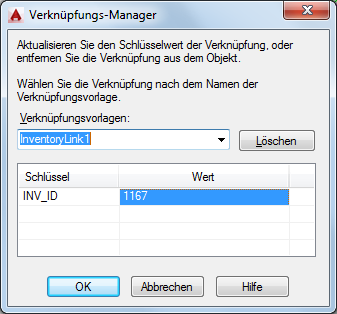

Bearbeitet die Werte der Schlüsselfelder für das ausgewählte verknüpfte Objekt.
dbConnect
Verknüpfungen
Verknüpfungs-Manager (Wählen Sie ein verknüpftes grafisches Objekt.)
Klicken Sie mit der rechten Maustaste auf ein verknüpftes grafisches Objekt, und wählen Sie die Option Verknüpfung
Verknüpfungs-Manager.
Die folgenden Optionen sind verfügbar:
Liste aller Verknüpfungsvorlagen, die mit dem ausgewählten grafischen Objekt verbunden sind. Wählen Sie die Verknüpfungsvorlage, deren Werte Sie anzeigen lassen oder bearbeiten möchten.
Zeigt die Schlüsselfelder der aktuell ausgewählten Verknüpfungsvorlage an.
Zeigt alle für die ausgewählte Verknüpfung festgelegten Schlüsselwerte an. Für die Anzeige einer Werteliste zu einem angegebenen Feld klicken Sie auf eine Wertezelle und wählen [...].
Löscht die aktuell ausgewählte Verknüpfung aus dem Grafikobjekt, mit dem sie verbunden ist.
