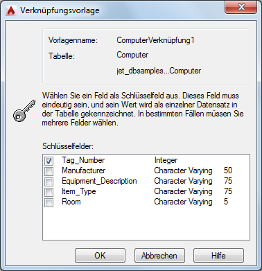

Dialogfeld Verknüpfungsvorlage (dbConnect-Manager)
Schlüsselfelder für die Verknüpfungsvorlage.

Liste der Optionen
Die folgenden Optionen sind verfügbar:
Vorlagenname
Name der Verknüpfungsvorlage.
Tabelle
Zeigt die aktuelle Datenbanktabelle an. Die erste Zeile enthält den Namen der Tabelle, die zweite Zeile den vollständigen Datenquellenpfad zur Tabelle. Hierbei gilt die folgende Syntax: Umgebung.Katalog.Schema.Tabelle
Schlüsselfelder
Zeigt alle Felder an, die für die aktuelle Datenbanktabelle zur Verfügung stehen, außerdem den Feldtyp sowie (bei alphanumerischen Feldern) die Feldlänge. Um ein Schlüsselfeld für die Verknüpfungsvorlage festzulegen, aktivieren Sie das Kontrollkästchen links neben dem gewünschten Feldnamen.
