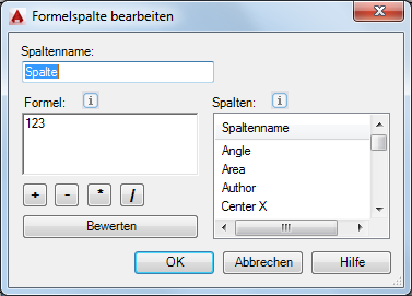

Zeigt die Gleichung für die ausgewählte Formelspalte an.
Die folgenden Optionen sind verfügbar:
Gibt einen Namen für die Spalte an, der bearbeitet werden kann.
Zeigt die vorhandene Formel oder Funktion an.
Addiert die numerischen Daten einer Spalte zu einer anderen Spalte.
Subtrahiert die numerischen Daten einer Spalte von einer anderen Spalte.
Multipliziert die numerischen Daten einer Spalte mit einer anderen Spalte.
Dividiert die numerischen Daten einer Spalte durch eine andere Spalte.
Überprüft die Gültigkeit der angegebenen Formel. Eine Formelspalte kann nur eingefügt werden, wenn die Formel überprüft wurde.
Zeigt die Spaltennamen der extrahierten Zeichnungsdaten und der externen Daten an (sofern eine Datenverknüpfung erstellt wurde). Spaltennamen können zum Feld Formel hinzugefügt werden, indem Sie auf den entsprechenden Namen doppelklicken. Alternativ können sie von der Liste Spalte auf das Feld Formel gezogen werden. Vorhandene Formelspalten werden nicht angezeigt und können nicht als Werte zum Erstellen weiterer Formelspalten verwendet werden.
